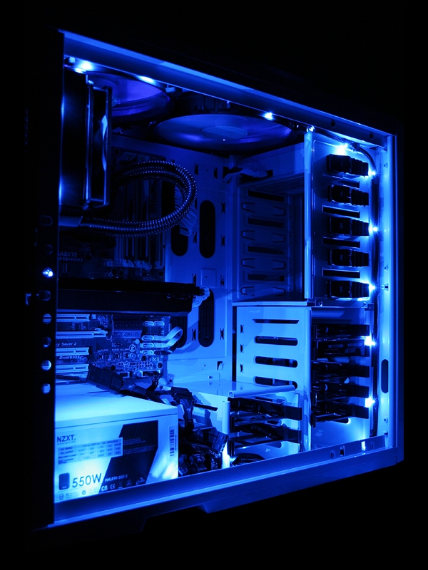

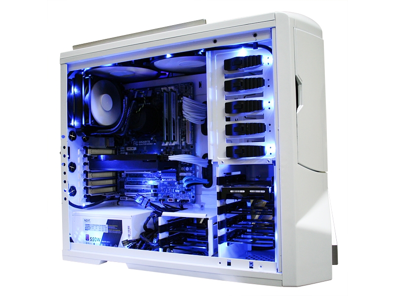

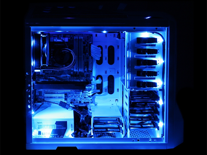

Good moi je capote je veux mon NZXT Phantom en blanc ....
la mon pc va être la classe.
Question de jours ....
MessageSujet: Re: pour activer le sli avec 3dmark11   Ven 7 Jan - 10:31
Le NZXT Phantom en blanc $/"%$/?%$/% de beau boîtier lol Very Happy

Attend ta rien vue !!
Ça donne une idée du projet !
Trop hâte !!! bounce Rolling Eyes cyclops

Manque juste le panneau en plexi ....

Belle tour, mais pas trop grande par contre.
